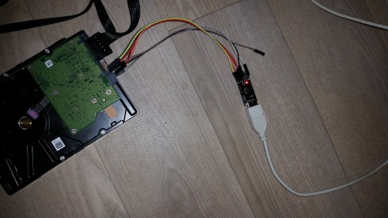

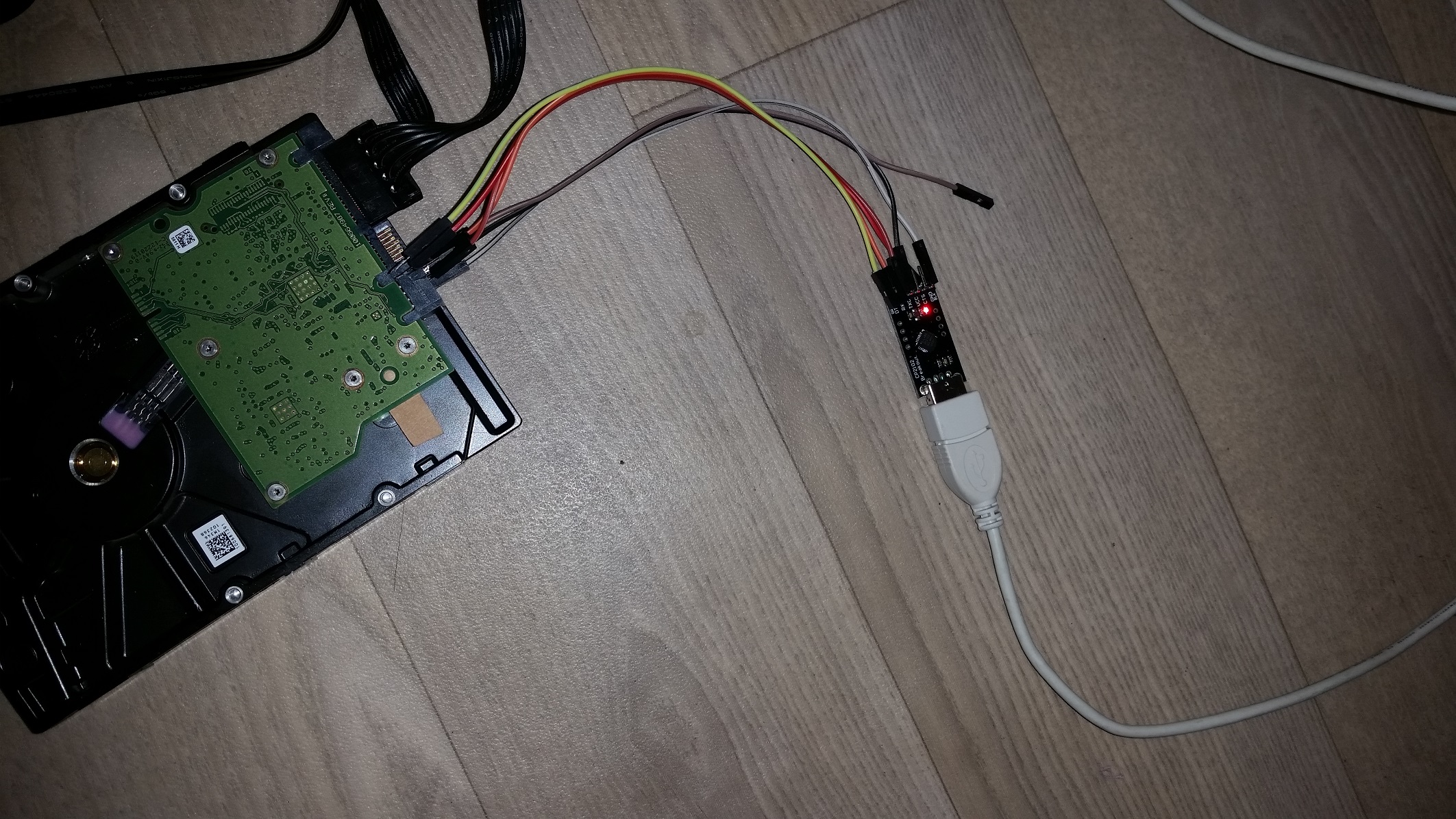

Mon hdd n'est plus visible dans le bios.

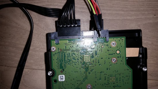

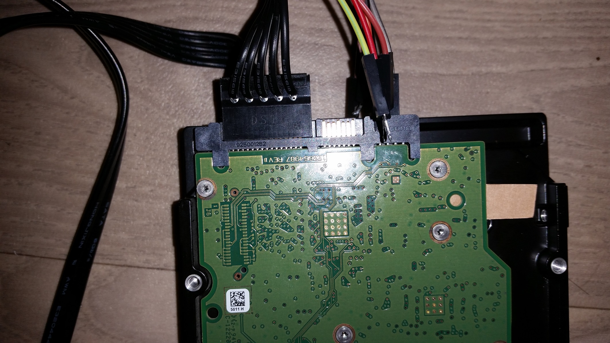

J'ai mis un bout de carton sous les contacts du hdd, brancher un usb/serie dessus, lancé putty, et brancher une alimentation du pc sur le hdd, et là j'obtient :
Boot 0x40M
Spin Up
FAIL Servo Op=0100 Resp=0003
ResponseFrame F0C0 0000 0000 7880 0008 0000 0000 0000 F03F 0000 0000 0000 0000 0000 0000 0000 5787 E6D8 FB8E 9821 2080 A1D9 DAFF FBF4 ED3F 786D 0000 007F 0000 0000 FFE0 0004 0010

Is this the pcb because I saw an auction to buy before tonight with the firmware cc48?
My method of communicating with the hdd is correct?

Nothing to do with PCB, heads and/or media are failing.
These are crap drives and this fault is very common, nothing you can do DIY.
