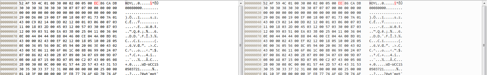

by "reading" the re-lo list, is this some sort of check for errors in it? how exactly would i know if it is corrupted? can the demo version of SeDiv do this? and if isn't too much trouble, can you explain how to verify integrity of re-lo list?
i already know how to load the drive into SeDiv. after this however i am overwhelmed by a myriad of buttons.

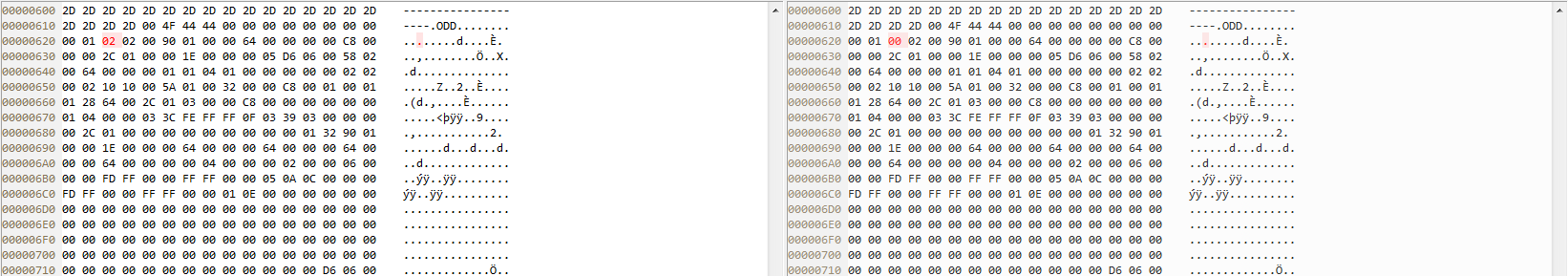

La Re-Lo list è il modulo 0032, per controllarlo dovrai aprirlo con un editor esadecimale, ad esempio col programma Hex Workshop (a pagamento) o con HxD (freeware)
http://mh-nexus.de/en/hxd/
Ovviamente se non sai come dovrebbe essere una Re-Lo list in buono stato non potrai avere un parametro di confronto per capire come è messa, quindi se vuoi puoi postare il modulo (o se vuoi l'intero firmware) sul forum così che qualcuno possa esaminarlo.
Altri controlli che puoi fare è la visualizzazione dello stato SMART (tasto SMART) e delle liste dei difetti (tasto Defect List di colore blu).

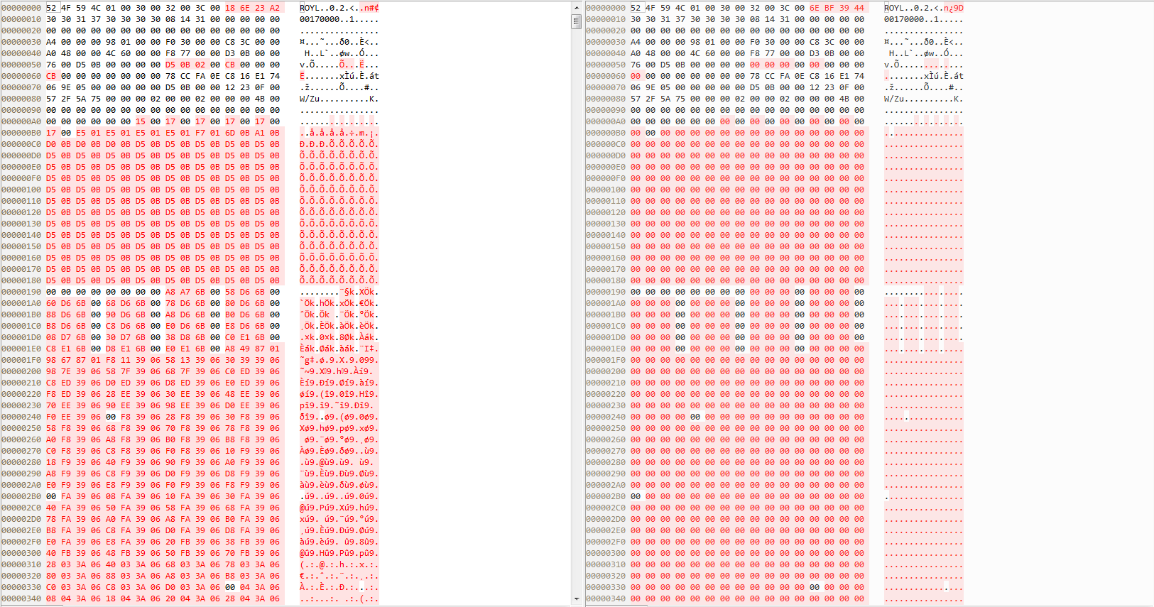

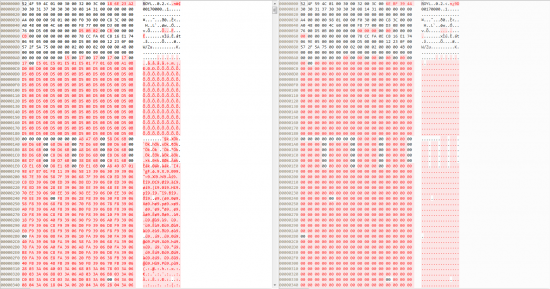

Module 0032 is okay but i get a CRC error on module 0121.

I apologize for the untimely reply, it was a busy day for me. I have confirmed mod 32 conforms with the HDD Oracle thread. Offset A5 to end zeroed, looks good.
File comment: Before(left) ; After(right)
However i don't understand how mod 02 is edited. what exactly is happening at offsets 0x0C and 0x0622?
Also, neat little program you have there :)
I would also be glad if someone could explain to me how to properly post images.
