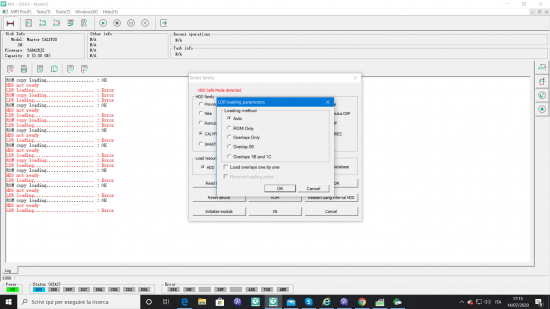

 Post subject: bsy diamondmax plus 9 80 GB pata
PostPosted: July 14th, 2020, 13:53
Joined: September 14th, 2018, 13:41
Posts: 299
Location: italy

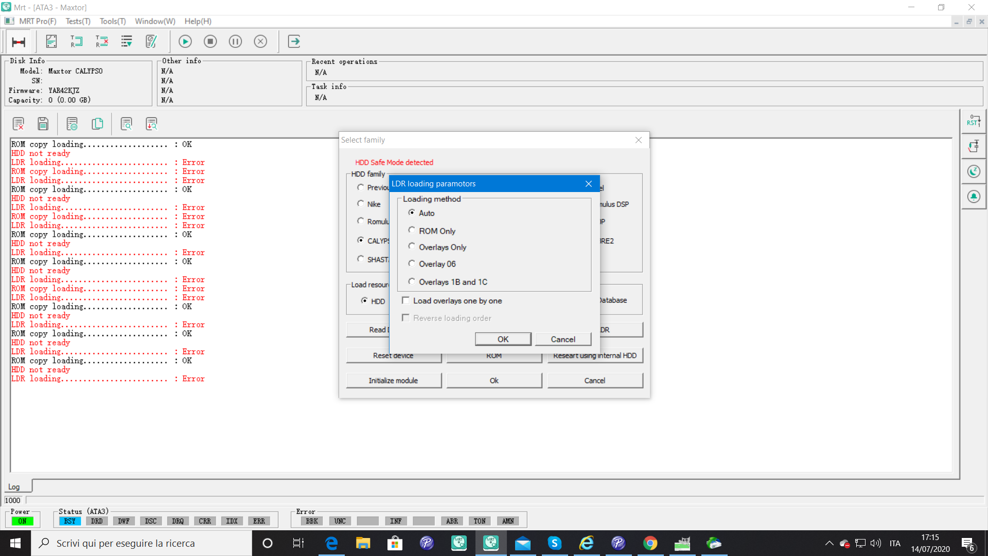

hello guys i have a 80gb pata maxtor diamondmax plus 9 that behaves this way: it starts without clicking but remains in bsy so I put the jumper to enter safe mode and at startup the disc remains still and is recognized by mrt the serial, if I try to load an ldr the disk remains still but I get an error of impossibility to load. I don't know what to do does anyone have an idea? thank you.

MRT non serve quasi a niente con questi vecchi Maxtor.
Che io ricordi i LDR non vengono mai caricati correttamente su questi Maxtor, lo stesso sui Seagate in architettura F
Devi usare PC3000 oppure prova a fare un hot swap.
P.S.
Hai già provato a mettere il jumper in posizione master per vedere se viene identificato correttamente?
Sei sicuro che la pcb sia originale e che sia funzionante?
A volte mi capitano questi hdd con la tua stessa situazione, spesso risolvo cambiando la pcb dopo aver identificato quale tipo va montata, questo perchè i clienti montano delle donatrici sbagliate e poi si dimenticano di rimontare quella originale.
