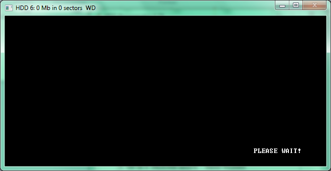

Tengo un HDD USB de WD n/s: WD3200BMVS-11F9S0 estaba pasando el HDD.Regenerator.v1.71 para comprobar si tenia algún error, ya que se desconectaba solo, y se quedo pensando todo el dia "PLEASE WAIT" al final cerré el programa, sorpresa la mía que luego el HDD había desaparecido, estas imágenes os dirán lo que paso.
EL HDD Generator asi se quedo,

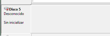

Con el Administrador de discos de windows lo detecta pero esta sin inicializar y no me deja hacer nada,

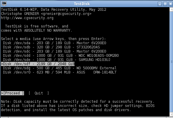

Con el Testdisk me detecta esto. Como podeis ver marcado, me detecta 2199 GB y no es correcto y no detecta nada

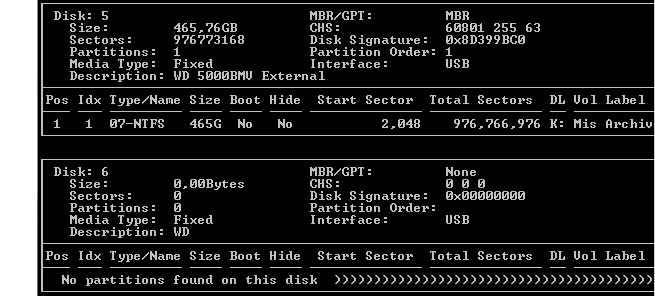

Prove con el MBRdisck comparo dos USB que tengo,

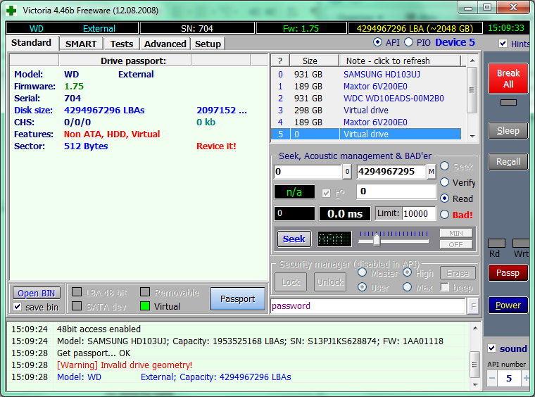

He provado con el WDFirmwareUpdater pero no me detecta el disco en cambio con victoria si me lo detecta dejo una imajen,

Hola! Primero hay sacarlo de la caja externa y conectarlo directamente a un pc por el interfaz sata. Entonces puedes ver lo que indica en el programa Victoria. Victoria no trabaja por usb!
Hi. Firstly you have to remove it from the external caddy and connect it directly to a pc. Then you can see what is shown in Victoria. Victoria doesn't work with usb drives!

HDDScan can diagnose a lot of USB hard drives and supports many external USB boxes. But for any firmware-related actions you'll need to have the drive connected directly.
HDDScan puede realizar diagnósticos para una gran cantidad de discos duros USB, así como cajas USB externos. Pero de ninguna acción relacionada con firmware-usted necesita tener la unidad conectada directamente.

To begin the HDD is removed and if I connect directly to the PC does not work, neither the BIOS detects if I connect it to USB yes it detects the BIOS and VICTORIA as seen in the image.
