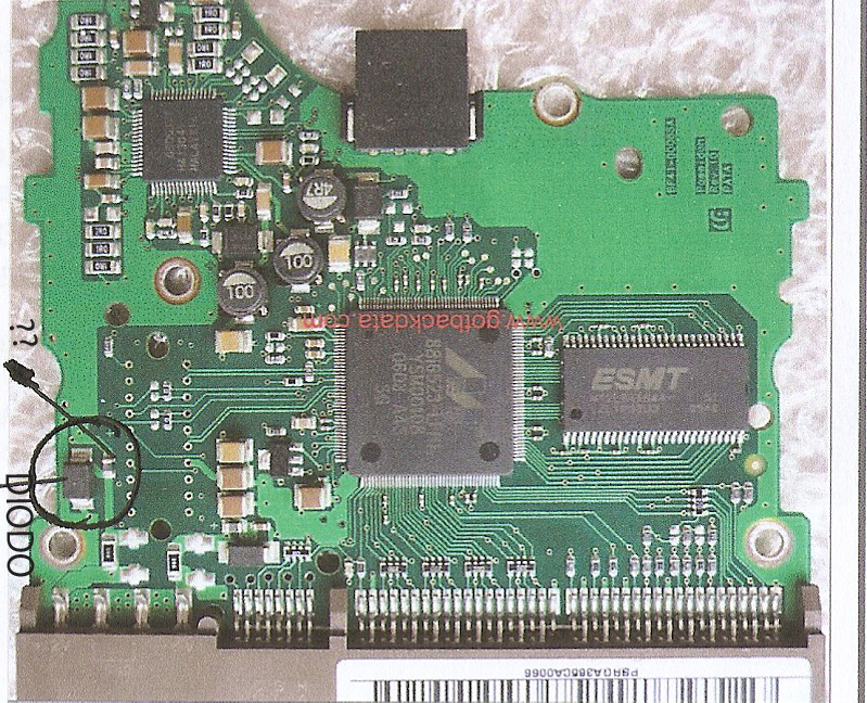

Come da richiesta eseguita il 16/08/10 Vi allego per maggior chiarezza il fail del circuito con indicato i punti che ho chiesto chiarimenti.

Grazie per la risposta, ma che fosse un diodo lo sapevo, quello che non riesco a definire è il componente posto sopra il diodo, non so se è un condensatore o una resistenza.
E' possibile inviarmi i valori di questi componenti sia della resistenza o condensatore e quello del diodo?
Oppure se possibile (ancora meglio) lo schema elettrico e la disposizione dei componenti della scheda

PostPosted: August 29th, 2010, 16:24
Posts: 17326
The component beside the diode is a capacitor. It would be OK. However, directly below the diode is a zero-ohm link or a fuse. You need to remove the diode, and replace the fuse (?) with a wire link. If there is no other damage, the board should work OK, but you will no longer have any overvoltage protection on that supply.
BTW, just how much do the "gurus" charge for removing a shorted diode? ;-)

Si ok come dici è un condensatore, ma di che valore ?
Controlla il PCB che ho inviato dove ho segnato la posizione del componente, lo stesso è in c.c.
Tutto il resto è ok compreso le resistenze di protezione.
Saluti.
giusto meda
 Post subject: Re: PCB
PostPosted: August 31st, 2010, 9:16
Posts: 17326
Hmm. One side of the component is connected to the +12V supply via the 000 link. The other side is obscured by your annotation. I thought it may have been connected to ground, which would have confirmed it as a filter capacitor in parallel with the diode, but now I'm thinking that it may be an inductor which is connected in series with the +12V supply. Inductors will measure close to zero ohms on your multimeter.

Ok penso proprio che sia un induttore in effetti è zero ohm.
Come posso fare per far funzionare hard disk?
Si deve cambiare la scheda? se si non so dove posso reperirla.
Questo inconveniente può aver danneggiato anche l'hard disk?

I was being facetious.
In fact when I get a job with a blown fuse, I don't just replace the fuse. I survey and test the board and components, looking for likely culprits, reflowing dry solder joints, inspecting the PCB for cracks, etc. I then replace the fuse and test for thermal issues by heating and cooling the board. I also tap test for dry joints or loose connections. Then I soak test the equipment, overnight or longer if necessary. I also power cycle it to test for power-on surges.
However, I would never dream of charging someone $1400 for this work.
In your case, I would check the semis around the DC-DC converters, check the loads for shorts, and inspect the board for any signs of damage. I would remove the PCB from the drive, replace the TVS diode(s) and any associated fuse, power up the board, and then check the voltages at each of the DC-DC converters. I would probably retrieve the ROM contents at this point to guard against future loss. I would then test the resistances of the motor windings, and check the preamp for shorts. Finally I would reassemble the drive and get the data.
It's not trivial work, but it's also not difficult. In fact a TV tech's job is much more demanding.
PostPosted: September 3rd, 2010, 6:50
Posts: 17326
giusto meda, what is the resistance between the two pads of the 12V TVS diode, after removing the diode? Is the resistance still low?
