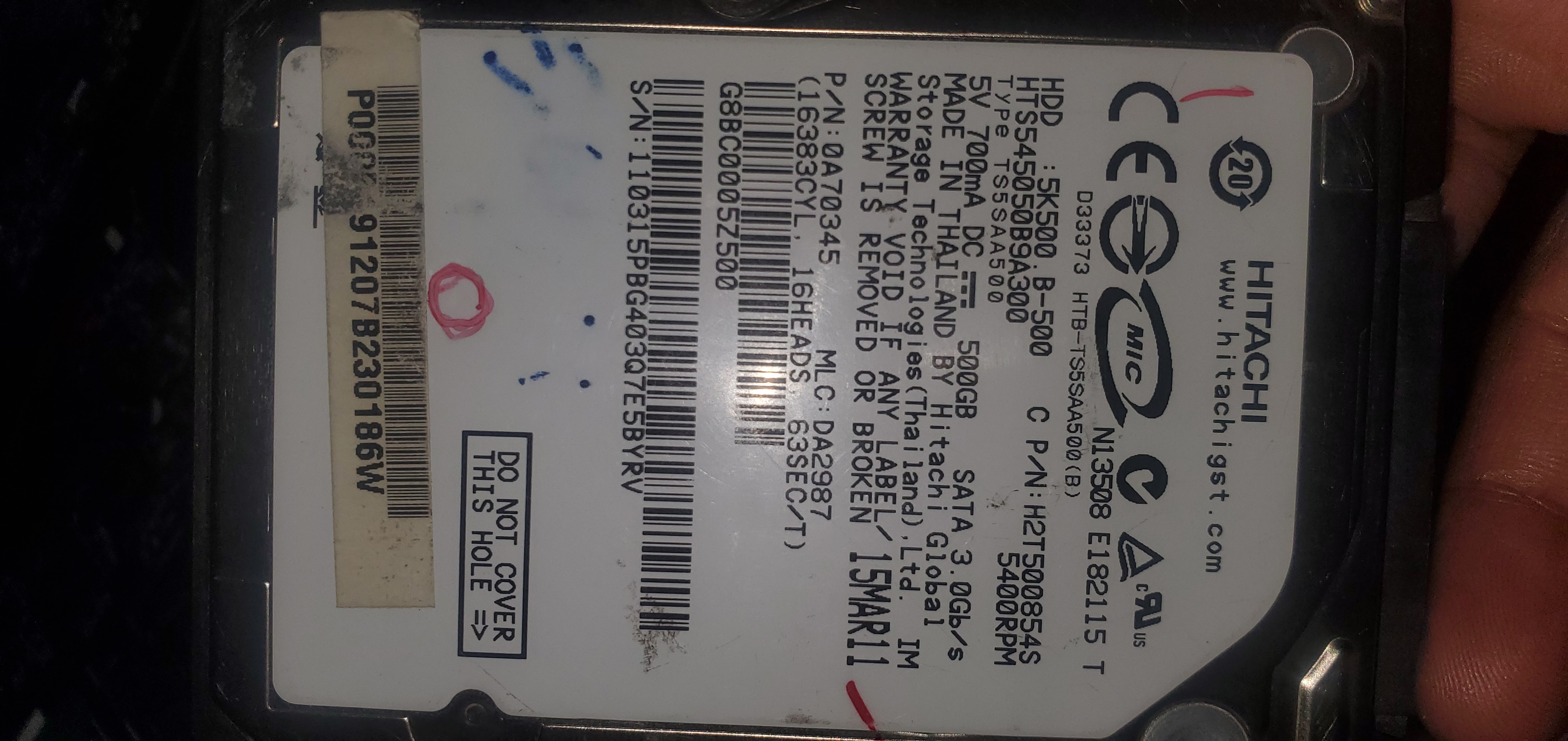

any one can help me fix this
Module PESD copy ................................. : OK
MFGP.............................................. : OK
Module SRST copy ................................. : OK
Module FLOG copy ................................. : OK
Module DUMP copy ................................. : Error
Module RESF copy ................................. : Error
Module â copy ................................. : Error
Module ÿÿ¹ copy ............................... : Error
Module PTCH copy ................................. : Error
Module Î[ copy ................................. : Error
Module  copy .................................... : Error
Module PTRT copy ................................. : Error
Module  copy ................................... : Error
Module ÿÿ copy ................................ : Error
Module CHNL copy ................................. : Error
Module ˜& copy .................................. : Error
Module FZ copy .................................. : Error
Module ICES copy ................................. : Error
Module J copy .................................... : Error
Module [ copy .................................. : Error
Module PNID copy ................................. : Error
Module ”€ copy ................................ : Error
Module SSTL copy ................................. : Error
