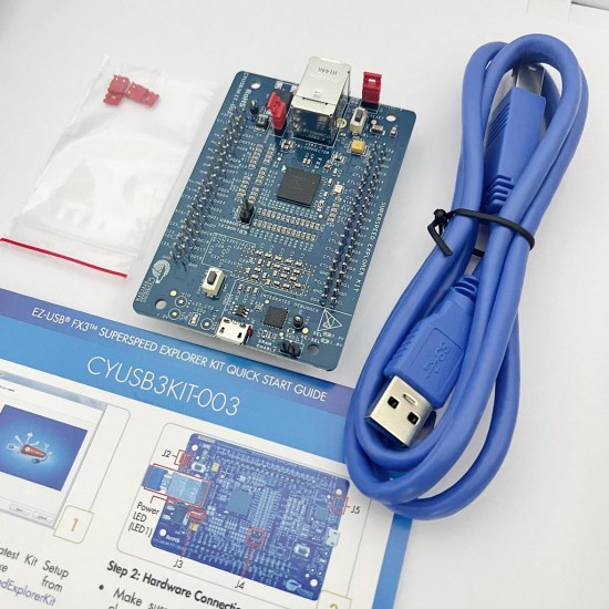

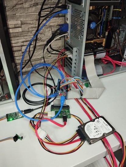

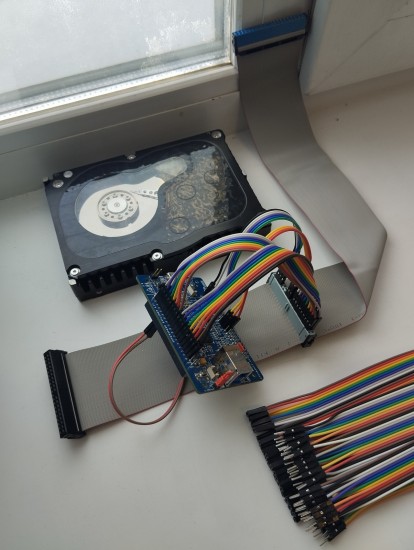

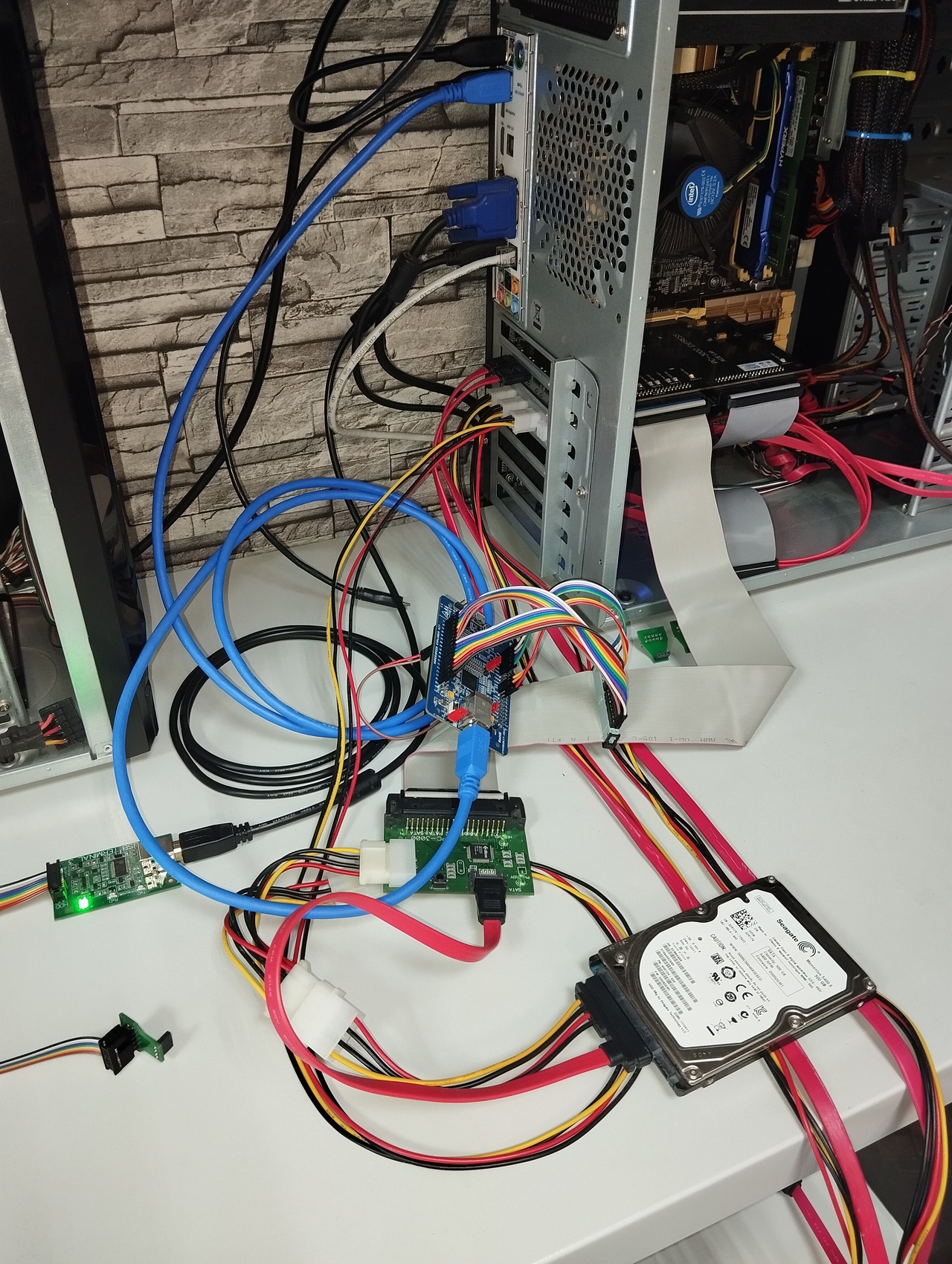

Hey all! I did this project a few years ago and I think it's time to make some improvements and share them with everyone.
The sniffer device based on Cypress EZ-USB Superspeed Explorer Kit. This pretty toy can help you to capture vendor tech keys, :!: ATA passwords :!: and much more.

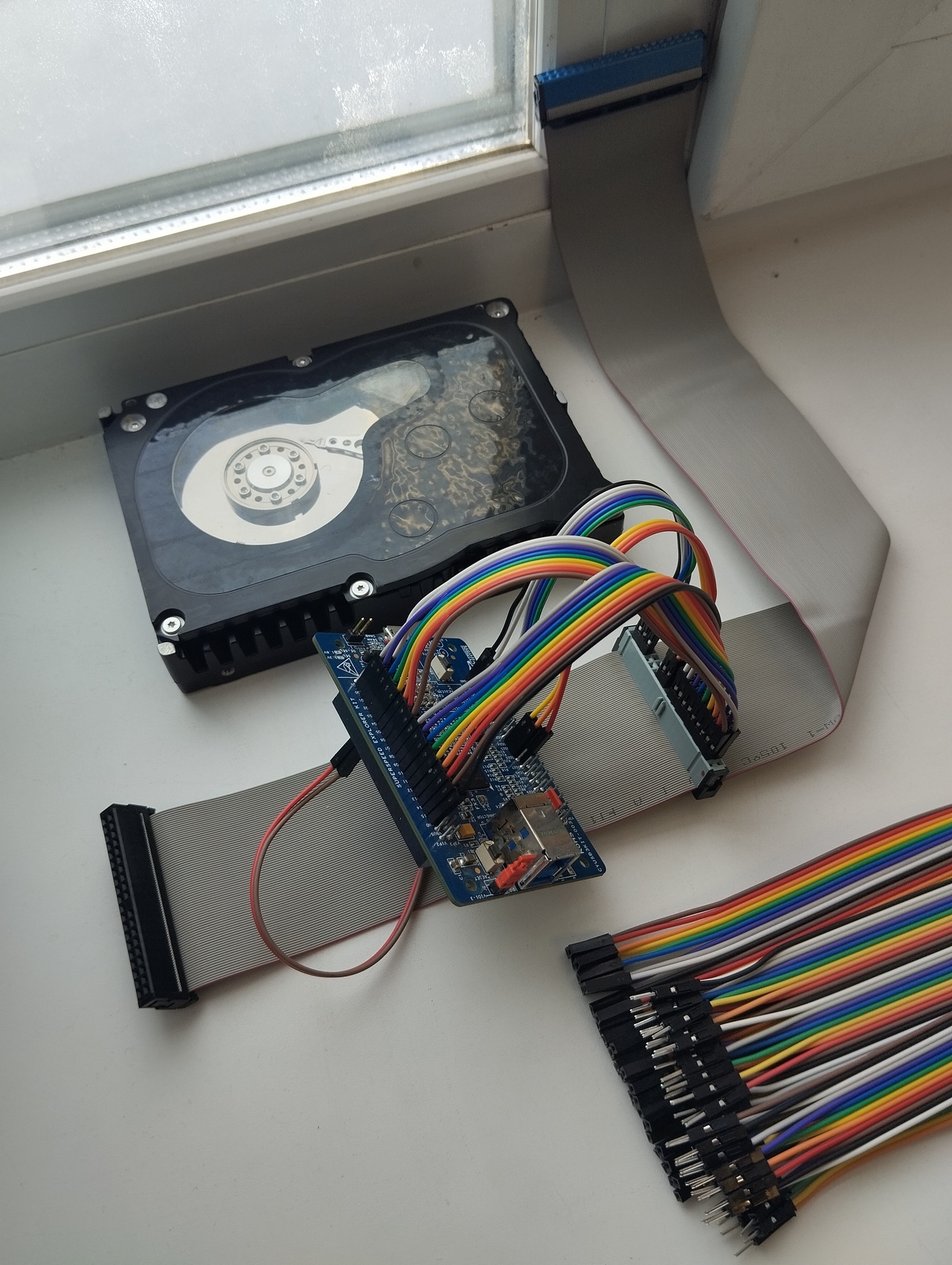

No additional adapters or soldering needed, only few wires are required.

Actual pinout:
FX3 board pin:    IDE cable pin:
DQ_0  <---------> DD0 (17)
DQ_1  <---------> DD1 (15)
DQ_2  <---------> DD2 (13)
DQ_3  <---------> DD3 (11)
DQ_4  <---------> DD4 (9)
DQ_5  <---------> DD5 (7)
DQ_6  <---------> DD6 (5)
DQ_7  <---------> DD7 (3)
GND   <---------> GND (19)
DQ_8  <--------> DD8 (4)
DQ_9  <--------> DD9 (6)
DQ_10 <--------> DD10 (8)
DQ_11 <--------> DD11 (10)
DQ_12 <--------> DD12 (12)
DQ_13 <--------> DD13 (14)
DQ_14 <--------> DD14 (16)
DQ_15 <--------> DD15 (18)
GND   <--------> GND (22)
DQ_16 <--------> DA0 (35)
DQ_17 <--------> DA1 (33)
DQ_18 <--------> DA2 (36)
DQ_19 <--------> CS0 (37)
DQ_20 <--------> CS1 (38)
GND   <--------> GND (40)
DQ_24 <--------> DIOR (25)
DQ_25 <--------> DIOW (23)
GND   <--------> GND (24)
Two short wires on FX3 board:
CTL_0 <--------> DQ_24
CTL_1 <--------> DQ_25
TO BE CONTINUED...

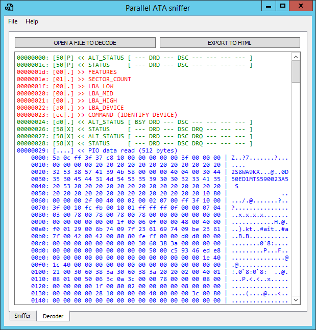

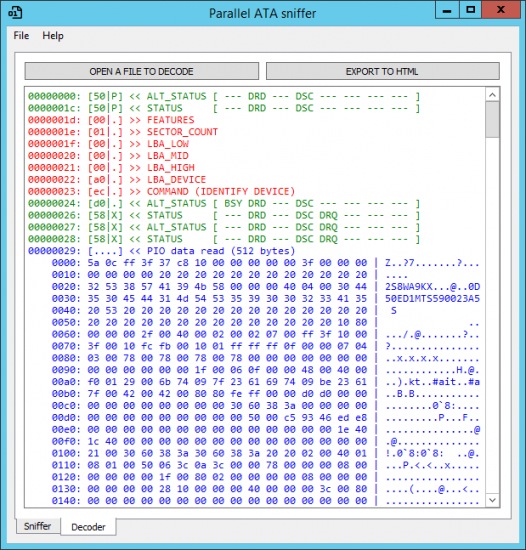

SNIFFER APPLICATION
Source code: https://github.com/aekhv/pata-sniffer
Hot to run:
1. Download and unpack latest release from GitHub;
2. Connect sniffer device to a USB 3.0 host, blue LED must to blink three times;
3. Run pata-sniffer.exe and enjoy!
A short video to demonstrate how parallel ATA sniffer works: https://youtu.be/JzeESNMVAWQ
Screenshots:

Can you buy the rainbow cable ready-made?
Could you rephrase please? Why do I need to buy rainbow cable? A have a lot of them already.
Which PATA-SATA bridge IC do you recommend?
If you plan to capture standard ATA commands then any bridge chip should be fine. In same time, as I know, some of them can block non-standard ATA commands, like vendor specific commands, tech keys and so on. Before PC-3000 Portable-III was released ACE Lab recommended to use JMicron JM20330 bridge with EXPRESS and UDMA complexes for some SSD in tech mode, because this chip does not block anything. So that's why I use it, but it's hard to buy it now.

My sniffer device connected to the PC-3000 EXPRESS board but you can use any PATA/IDE controller of course. Or even SATA host controller, no problem:
SATA host controller <-> SATA-to-PATA bridge <-> Sniffer device <-> PATA-to-SATA bridge <-> SATA HDD/SSD

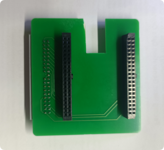

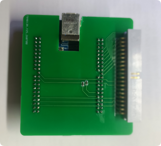

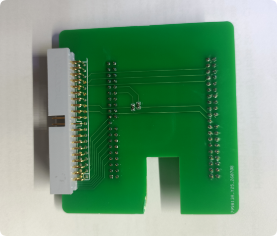

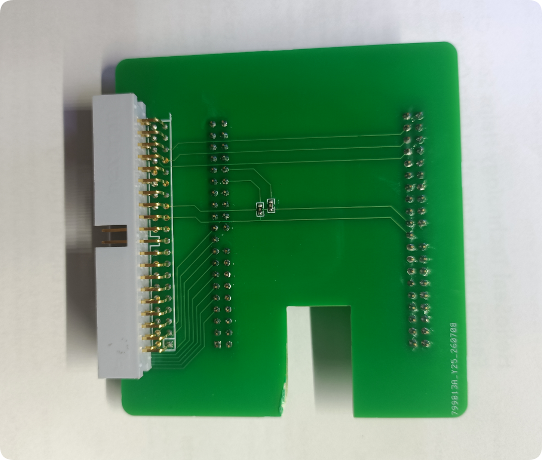

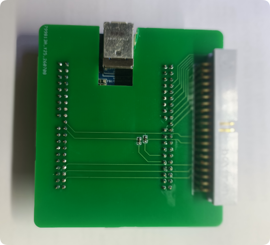

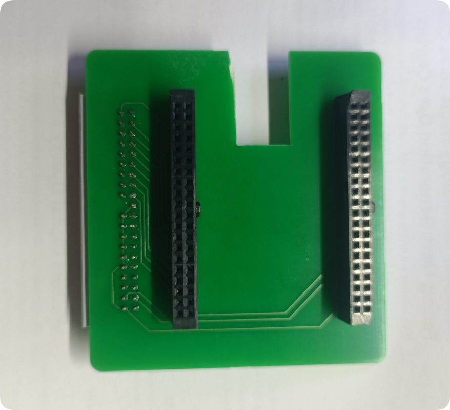

 Post subject: Re: CYUSB3014 parallel ATA sniffer
PostPosted: July 11th, 2026, 10:48
Joined: August 16th, 2008, 5:32

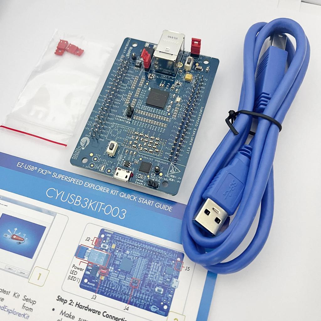

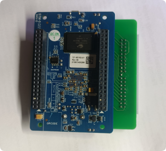

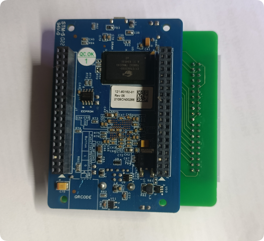

Thank you for sharing this interesting project. I have added a PCB conversion board for the CYUSB3014 development board.
PostPosted: July 11th, 2026, 21:36
Joined: September 11th, 2024, 10:21
Posts: 64
Location: Russia
Hi! Looks good.
