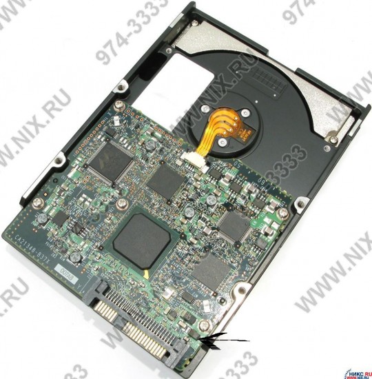

Hello guys,
I have here a Fujitsu SAS MBA3147RC that doesn't spin up. So I think of a PCB problem.
I see a diode near power connector, I tested it with multimeter and it is open in both ways. So if it's a TVS diode,
maybe the cause of malfunctioning.
Can you tell me if the one in the pic is a TVS diode?
thanks,
Simone

 Post subject: Re: Need help with Fujitsu MBA3147RC
PostPosted: June 13th, 2012, 6:20
Joined: May 25th, 2010, 9:36
Posts: 83
So it's not a TVS diode?

There is a little led that turns on on the PCB when the hdd is powered, but the drive doesn't spin. What may be the problem?
PostPosted: June 13th, 2012, 7:34
A PARTE il componente il problema e' da tutt'altra parte. Sia se e' il PCB sia se e' il firmware (o tutte e due le cose) su quei dischi e' un problema che meta' e' sufficiente. NB non e' che e' configurato in maniera tale da partire se e solo se sente il cavo dati collegato ?
Beside THAT component the problem is elsewhere and if it is the whole PCB or firmware or both it's a BIG mess. NOTE : maybe the drive is configured to sense data connection and it won't spinup if it is disconnected ?
PostPosted: June 13th, 2012, 8:14
Posts: 83
Grazie per la risposta. Il cavo dati è collegato, sto usando un controller SAS della FastTrak, che supporta anche questo modello di disco. Solo che il led verde si accende fisso, i piatti non partono, e il controller al BIOS si blocca nella fase di scanning dei dischi collegati. Così a quanto ho capito potrebbe essere problema di PCB e/o Firmware... C'è qualcos'altro che potrei controllare?
Thanks for your reply. Data cable is connected, I'm using a FastTrak SAS controller and I'm sure it supports this HDD. The green led turns on, but the platters don't spin up and the controller BIOS doesn't see the drive. So you say it may be PCB or FW problem.... Is there anything else I can check?
PostPosted: June 13th, 2012, 13:13
Diagnosi di primo livello quindi e' fatta. Curiosita', come e' partito il problema e che tipo di ambiente di lavoro e' (montato per esempio in un caddy di un server tipo ProLiant o similari per caso ?
1st level diag then is done. Out of curiosity how did the problem start and what is the environment i.e. caddy on a ProLiant server or similar ?
PostPosted: June 14th, 2012, 4:34
Posts: 83
Si, il disco era montato in un server e il problema si è presentato dopo aver rimosso e reinserito il disco a server spento. Dopo averlo reinserito non è più partito. Questo può aiutare?
Yes, the hdd was inside a server, the problem showed up after the drive has been removed and re-inserted while the server was turned off. Then the disk hasn't worked anymore. This info can help?
