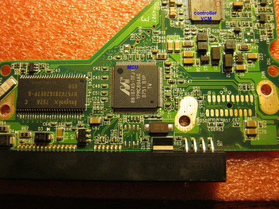

Hi all, this is my first post here, I'm a PC repairer and today a client gave me 2 WD5000AAKS that suddently stop working. Together! I suspect a problem with the PSU. Testing with a multimeter I have 5V input.
Now, I tried to connect but I can't hear nothing. Bios doesn't recognize it. Seems dead. So, I want try to change the PCB with a new one. I read here that this isn't a good solution due to ROM and other problems. Someone can help me? Sorry for my bad English, I'm not so good with it :)

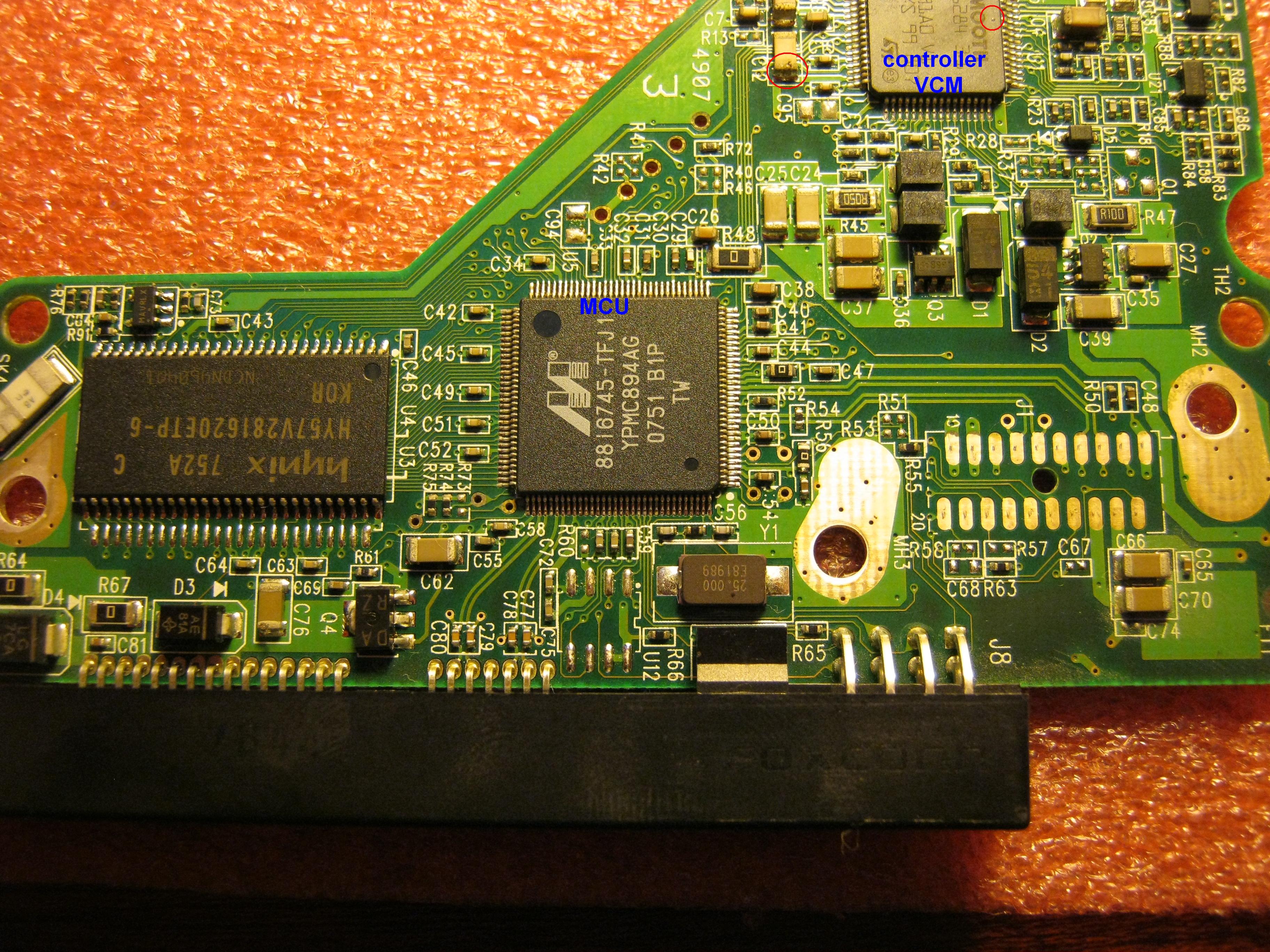

Yes Nesa, I don't know if I need to test 12V on PSU or on the PCB. Usually I don't need it, as you surely know. Assuming that I need to misure it on hdd PCB, I found only 5V. I'm sorry if I'm learning something about this new problem that never happened to me. So, you can give me some help, or only critics? Thank you anyway.
@michael chiklis : Ti ho fatto delle foto alla PCB fronte\retro e le ho caricate su dropbox per comodità. Magari ne sai più di me. Ma a quanto pare la cosa diventa poco conveniente, non tanto per il fatto di dover dissaldare\saldare un chip, ma per l'aspetto della programmazione dello stesso, per il quale non ho strumenti adeguati. In ogni caso, ormai è una questione di principio, e nella peggiore delle ipotesi imparo qualcosa di nuovo. Certo, non saprò dove misurare una 12V, ma sto imparando anche quell'aspetto dell'elettronica. Grazie ancora.
https://www.dropbox.com/sh/6wgdor2pyxdv ... BhKGqj6x0a
 Post subject: Re: 2 WD5000AAKS with a big problem.
PostPosted: June 6th, 2014, 16:03
Joined: June 5th, 2014, 5:48
Posts: 6
Location: Italy
Here some pics of the PCB : https://www.dropbox.com/sh/6wgdor2pyxdv ... BhKGqj6x0a

La pcb non ha un chip rom dedicato, ciò significa che la rom è salvata all'interno del microcontrollore (cioè nella MCU 88i6745-TFJ1).
Ciò significa che una volta sostituita la pcb bisognerà ricreare gli adaptives rom con strumenti professionali, io posso farlo ma dovresti inviarmi l'intero hdd.
Da una delle foto che hai postato sembra che sia bruciato il controller VCM e un condensatore (ho cerchiato in rosso i punti in cui sembrano esserci i segni di bruciatura).
