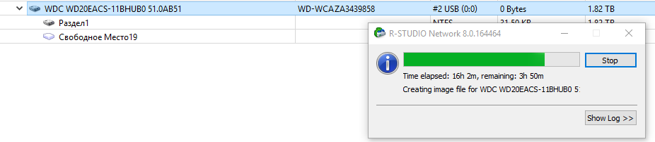

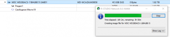

i'm doing raw copy for extract data..just for be sure! R-Studio. Need more info?

R-Studio sees your NTFS partition, what happend if you double click on it?. You are creating a image file. If your HDD is 2TB capacity you will generate a 2TB image file.

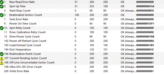

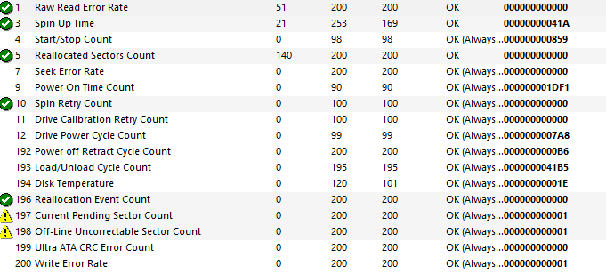

yes of course i decide to create the image file to secure partition and structure on my backup drive via USB external interface... but if i connect with sata directly to my motherboard i can't use it! the system process start to use all the bandwidth! (and keep it really slow) and i can't acces the drive..... i don't have a screen right now maybe i will send you later... i can't try click on it but i'm sure i can expand directories from the structure tree.
What about "Current Sector Pending Count" and "Off-Line Uncorrectable Sector Count" voices from HDD Sentinel?? Are these ok?

Molto probabilmente ci sono diversi settori danneggiati sulla superficie, di cui diversi sulla MFT, ma non c'è da escludere un eventuale problema di testine.
Potresti provare a clonare l'hdd con qualche distro linux (esempio DDRescue, WHDD, HDDSuperClone), ma ti servirà un altro hdd (vuoto) di capacità almeno pari su cui effettuare la clonazione.
Con HDDSuperTool invece potresti risolvere l'eventuale problema della ReLo list che rallenta tutto, prima però dovresti fare un backup del firmware, ad esempio con la versione demo di Sediv o di WDR (non so se sia possibile fare il backup del firmware con HDDSuperTool).
