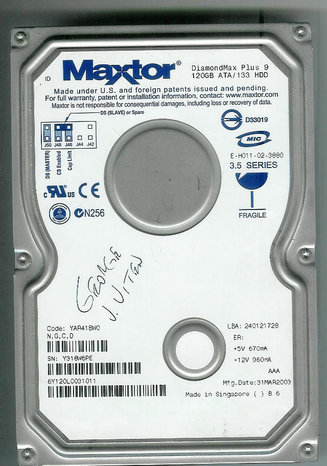

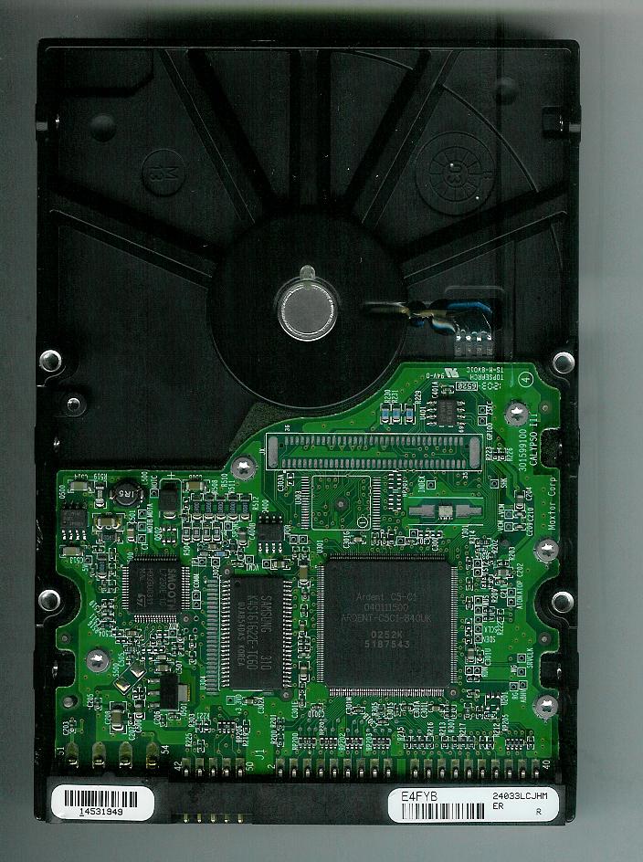

Mijn PC herken mijn hardeschijf niet en mijn technicus zei dat het aan de printplaat lag. De memory op de printplaat is niet goed. Ik moest een andere zoeken om dit te vervangen zodat ik mijn gegevens terug kan krijgen. Hij zei dat deze hetzelfde moest zijn als die van mij. Tot nu toe niet echt gelukt. Ik heb verschillende gezien(aangeboden) maar niet precies als die van mij. Misschien moet het niet precies zijn? Heb jij een idee? Bijvoorbaat dank. Zie bijlagen
Mvg,
George
File comment: Circuit board (printplaat)
File comment: Label harddisk

George,
Je hebt een printplaat nodig waar ook een stickertje met E4FYB ophangt. Het kan zijn dat je de 8-pin rom chip ook moet vervangen; dat hangt af of de printplaat komt van een schijf met zelfde code (yar41BW0) of niet.
Dobre

Hi George,
I have the exact same board for you. Maybe you have given up already.
Dag George. Ik heb denk ik het board voor je. Het heeft EXACT dezelfde code, nl. 6Y120L0031011. Het komt van een disk die een head-crash had maar verder prima werkte. Ik kan het opsturen voor je
